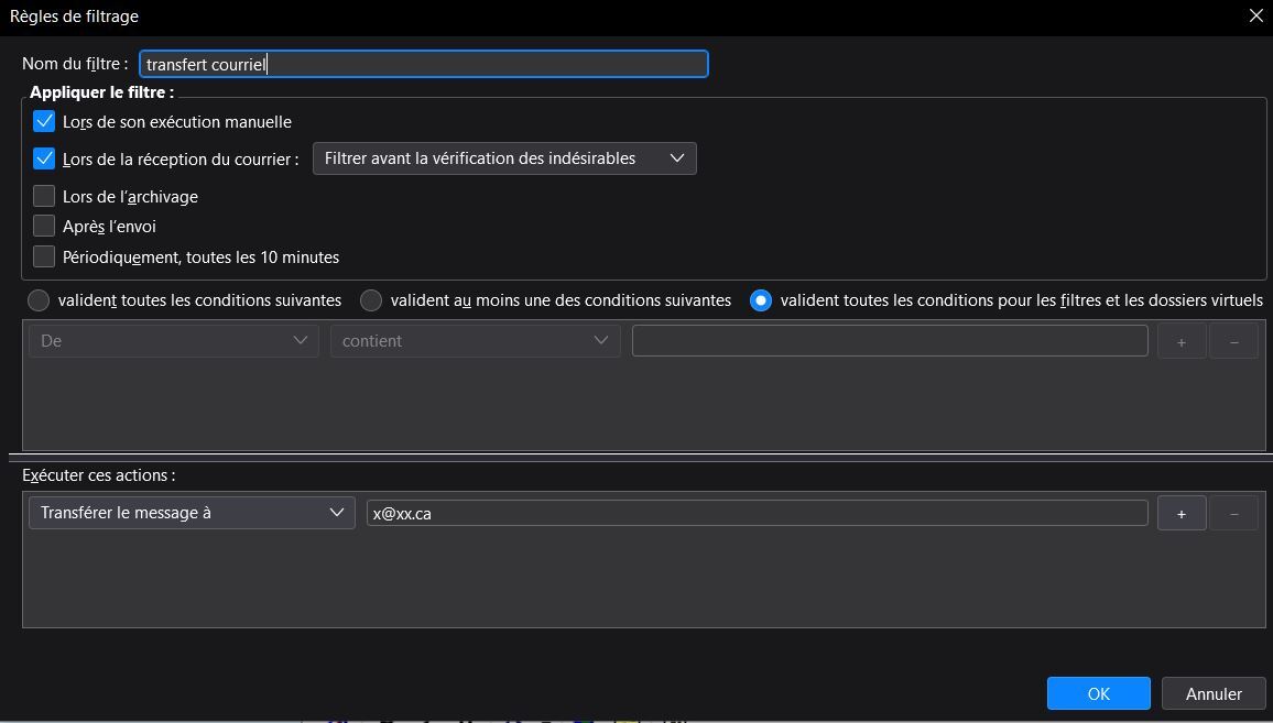

IL faut créer un filtre de message
Dans Thunderbird:
Menu Outils -> Filtres de messages - > Nouveau
- Donner un nom à votre filtre (par exemple "Transfert courriel "; cocher la case "valident toutes les conditions pour les filtres et les dossiers virtuels"
Dans "Exécuter ces actions": sélectionner "transférer le message à" et taper à droite l'adresse courriel vers où vous voulez rediriger le courriel
dans votre exemple (x@xx.ca).
Dernière modification par Lucky ; 07/02/2023 à 17h41.

Pour compléter le message de Lucky, pour accéder au menu "outils" il faut cliquer sur les 3 petits tirets en haut à droite de l'écran, juste en dessous du "X" pour quitter le programme.
Dans ma version de Thunderbird, le menu Outils est le troisième à partir du bas dans le menu déroulant qui est apparu.

Il se peut alors que la barre de menus soit pas affichée .
Pour l'afficher cliquer sur les trois tirets tout à droite --> Affichage --> Barre d'outils --> cocher Barre de menus .
